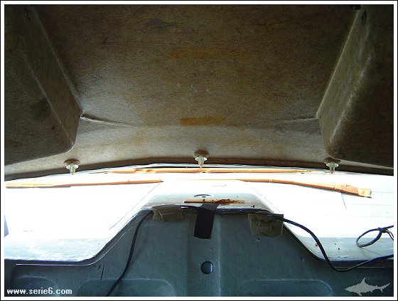

La plage arrière tient par des clips en plastique, il faut faire levier pour les défaire.

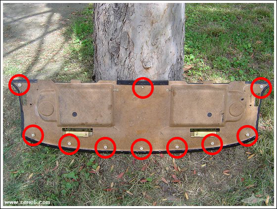

Voici le dos de la plage arrière, pour voir où sont les ancrages.

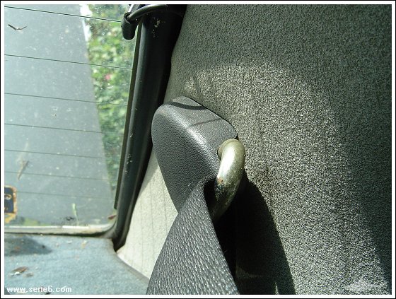

Une fois que l’on a fait levier et que la plage arrière est sur le point de sortir, on fait passer les ceintures de sécurité dans les trous latéraux.
Ne pas tirer la plage arrière alors qu’elle est droite, cela risque de déchirer le ciel de toit. Il faut la bomber légèrement tout en tirant vers l’avant, comme ceci :

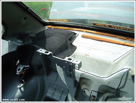

La plage arrière retirée.
Partie arrière sous la plage
