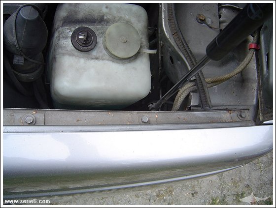

– Le clignotant et la calandre
– La baguette de bas de caisse
– La protection interne de l’aile
On voit ici les multiples fixations.

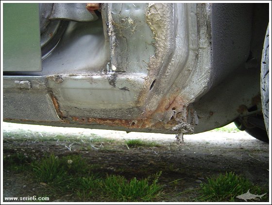

Pied de porte droite

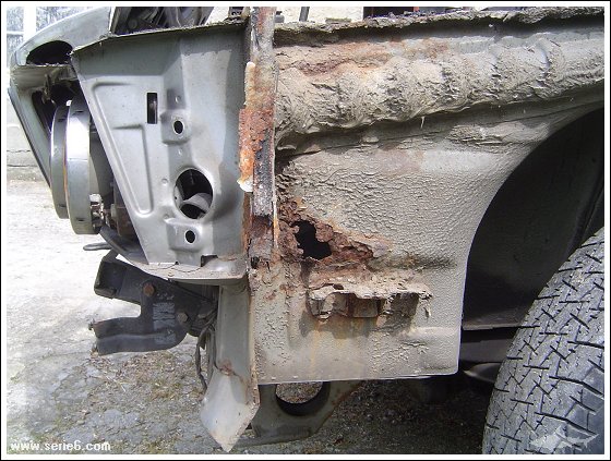

Avant de l’aile. C’est ici le plus ennuyeux à retirer. En effet il y a ici du mastic dur qu’il faut ramollir et défaire avant de retirer l’aile.
Aile gauche.

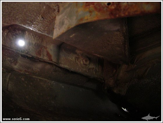

Détail sur l’évacuation de l’eau. Cette zone doit être toujours dégagée, faute de quoi elle pourrait rouiller…
Pied de porte avant gauche.
Avant de l’aile. Derrière le trou de rouille se trouve la batterie, cet espace est à vérifier…
