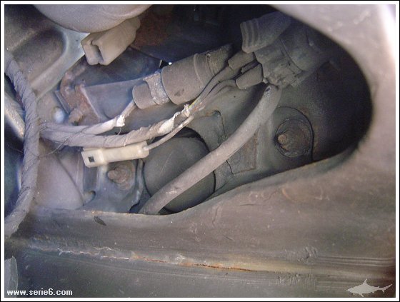

Par l’intérieur, déposer le cache en plastique qui se trouve derrière les phares. On fait pivoter d’un quart de tour l’attache en plastique blanc.
On voit alors les deux écrous de 8 qui retiennent le clignotant. Attention a ces écrous, ils sont souvent rouillés et le clignotant ne peut plus se retirer, l’autre partie de la vis étant prisonnière du plastique et si l’effort est trop puissant il tourne à vide. Le seul moyen reste alors de détruire le clignotant ! Imprégner la vis de dégrippant et laisser un peu reposer avant de démonter pour ne pas prendre de risques.
Retirer d’abord le clignotant.
