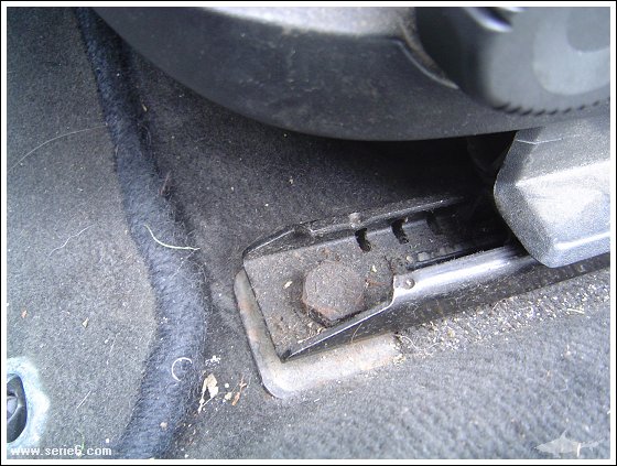

Les sièges avant sont maintenus par des boulons de 17 devant…
et derrière.

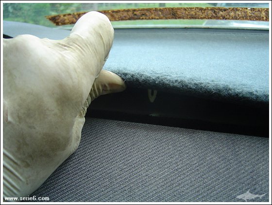

On soulève la plage arrière sur sa partie centrale, on voit qu’il y a un clip qui la fixe sur le haut de l’accoudoir central arrière !

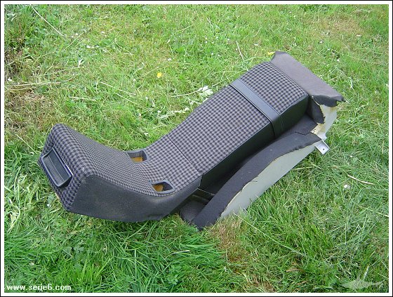

Une fois déclipsé, on peut alors retirer l’accoudoir en soulevant et en tirant vers soi.
L’accoudoir déposé.

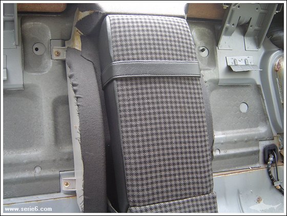

L’arrière sans les baquets et l’accoudoir.
