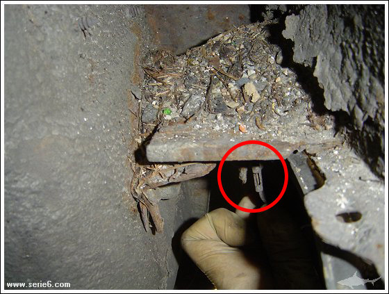

Il est maintenu par deux vis de 10 sur les côtés (sur une patte fixée à la carrosserie sur laquelle vient aussi se fixer l’aile).
A l’avant, une patte fixée sur le longeron tient le pare-chocs par deux boulons de 13.
Voici la fixation latérale, pare-chocs déposé.
