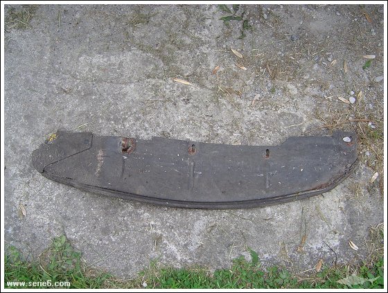

Elle tient en place avec des vis que l’on défait avec une clé de 8. Elles sont souvent rouillées et une fois déposée, cette protection montre un des endroits les plus sensibles à la corrosion des E24 : le pied de porte avant.
Quatre vis à défaire.
La protection est en métal, contrairement aux E28 et E21 où elle est en plastique.
Protection déposée.
Voici les fixations de cette protection sur la caisse. La zone qui se trouve derrière est saine dans ce cas. L’aile est déposée, c’est plus facile pour vérifier !
