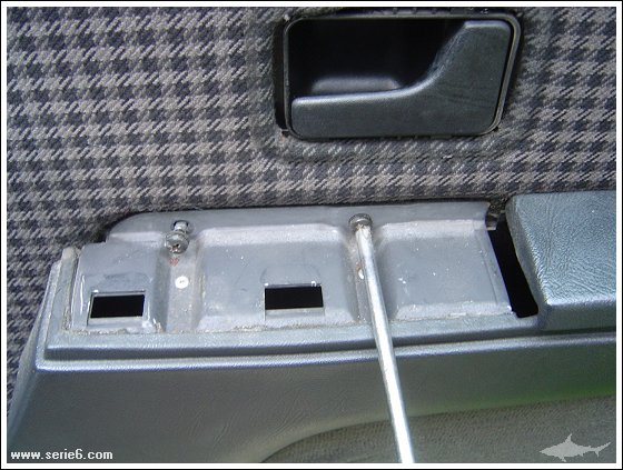

Le revêtement supérieur de porte tient par deux vis : la première est sur l’avant, cachée lorsque la porte est fermée :

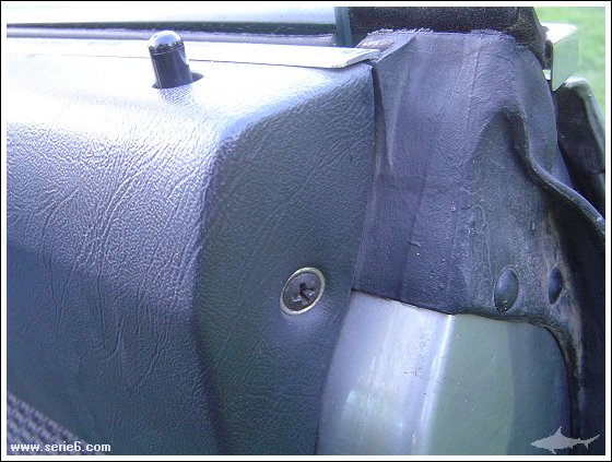

La deuxième est sur l’arrière :

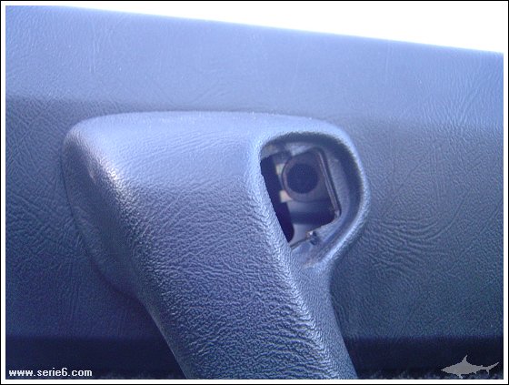

Sortir le cache en plastique. Ici il s’agit du côté droit de l’auto, sur le côté gauche il y a le bouton de réglage de rétroviseur électrique, l’opération est la même.

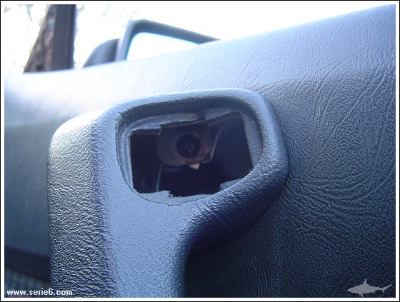

Il y a deux vis à retirer au fond. La première…
et la deuxième.

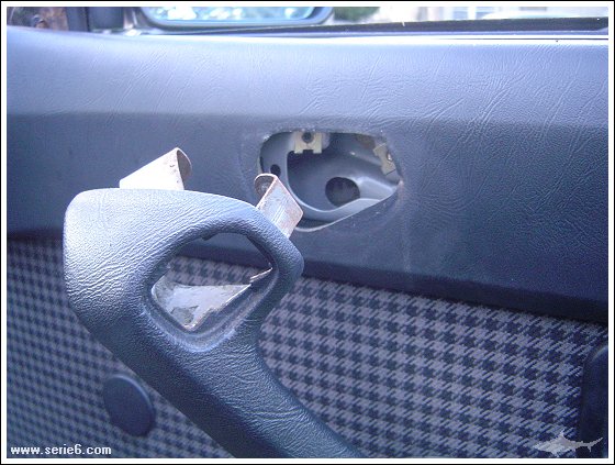

Ensuite on bascule la poignée vers soi et elle sort !
Sur le bas elle a deux pattes qui viennent s’encastrer dans le panneau de porte.
