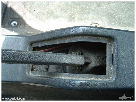

Il n’est pas nécessaire de sortir les balais de frein à main pour déposer la console, mais voici toutefois comment cela s’enlève : on pince la partie basse des balais…
Et on soulève vers le haut, puis on tire vers l’avant du véhicule. Il est clipsé sur l’arrière de la console.
Les balais retirés.
